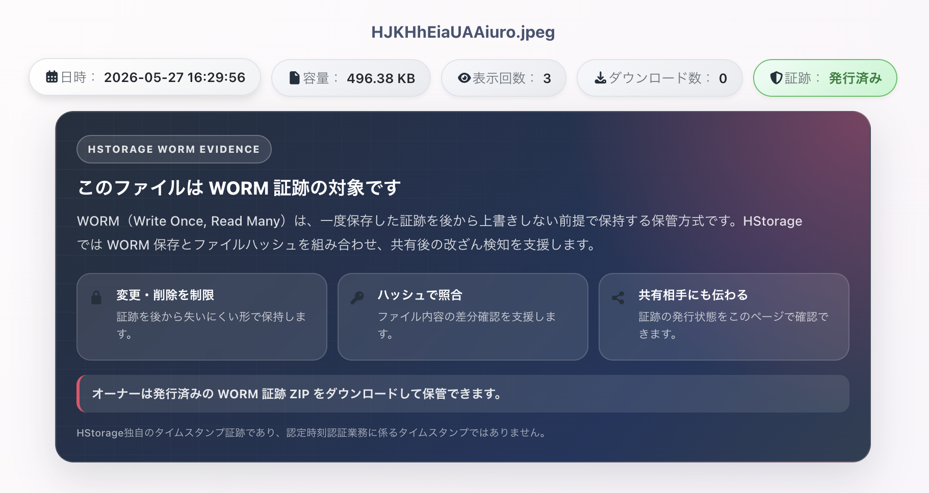

実際の共有画面を開くことで、HStorage 上で保管されたファイルがどのように確認できるかを試せます。Business プランで証跡 ZIP を利用する場合も、同じようにファイル詳細から状態を確認していく流れになります。
WORM 証跡が発行済みになった共有画面
ステータス表示
ファイル一覧と共有ページで、タイムスタンプの処理状況をステータスとして確認できます。
ステータス 意味
pending タイムスタンプ発行待ち(アップロード直後)
issued タイムスタンプ発行済み
failed 発行に失敗
通常、アップロード完了から数秒〜数十秒でバックグラウンドワーカーが処理を完了し、issued に切り替わります。
