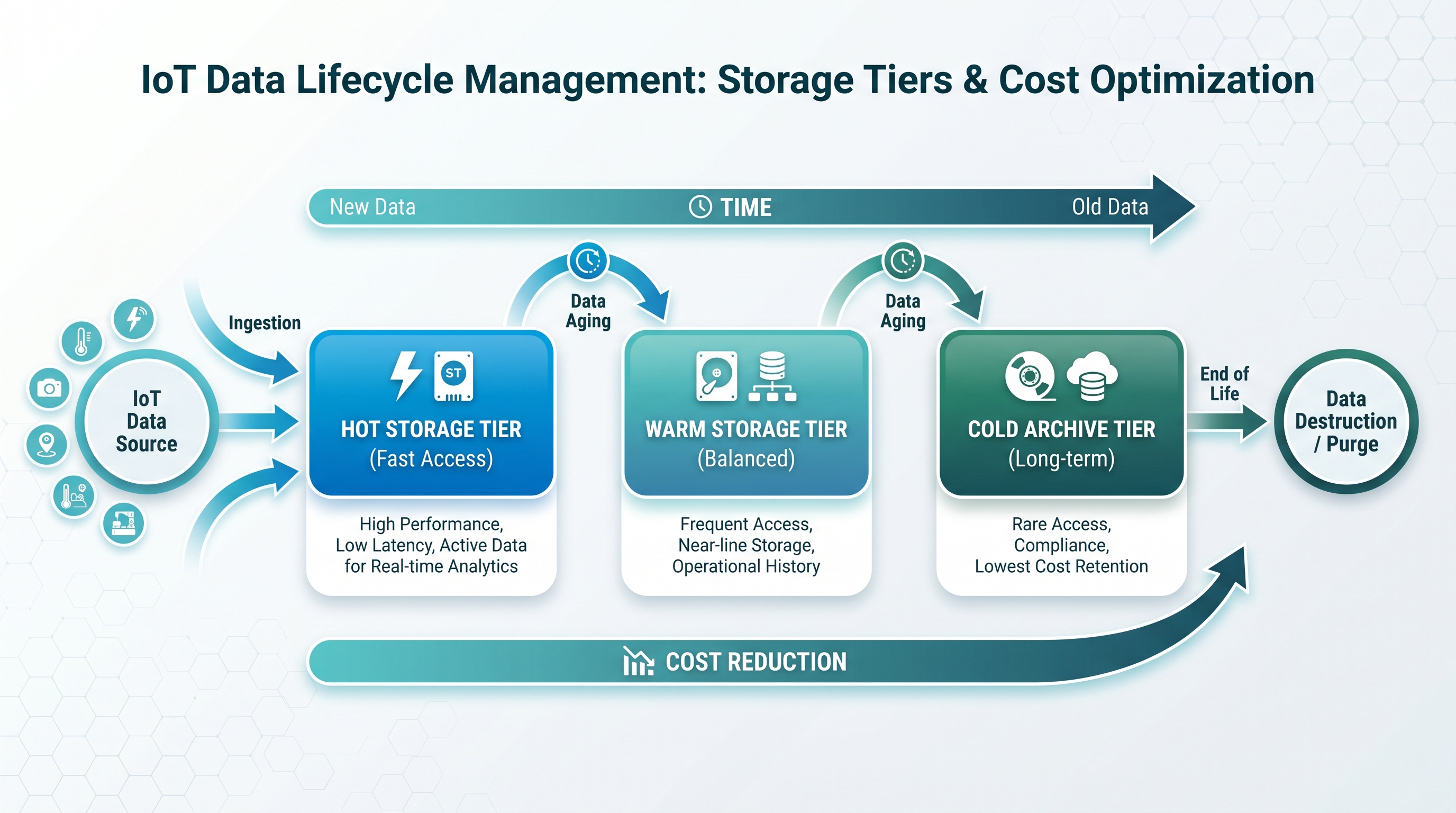

データライフサイクル管理:ストレージコストを抑える
IoTデータのライフサイクル管理:ホット・ウォーム・コールドの3層アーキテクチャ
IoTデータのアクセス頻度は時間とともに下がります。この特性に合わせてストレージを使い分けると、コストを大幅に削減できます。
ホットデータ(直近30日):リアルタイムダッシュボードや異常検知で頻繁に参照します。標準のオブジェクトストレージに保存し、レイテンシを低く保ちます。
ウォームデータ(31〜365日):月次レポートや分析で参照します。アクセス頻度は低いため、より安価なストレージクラスへ移行します。
コールドデータ(1年以上):監査対応やコンプライアンスで保持するデータです。アーカイブストレージに移行し、取り出しに数分〜数時間かかっても問題ない運用にします。
AWS S3ではLifecycle Policyで自動移行を設定できます:
  "Rules": [
      "ID": "iot-data-lifecycle",
      "Filter": {"Prefix": "iot/"},
      "Status": "Enabled",
      "Transitions": [
        {"Days": 30, "StorageClass": "STANDARD_IA"},
        {"Days": 365, "StorageClass": "GLACIER"}
S3互換ストレージを使う場合、対応するライフサイクル機能の有無を確認してください。
