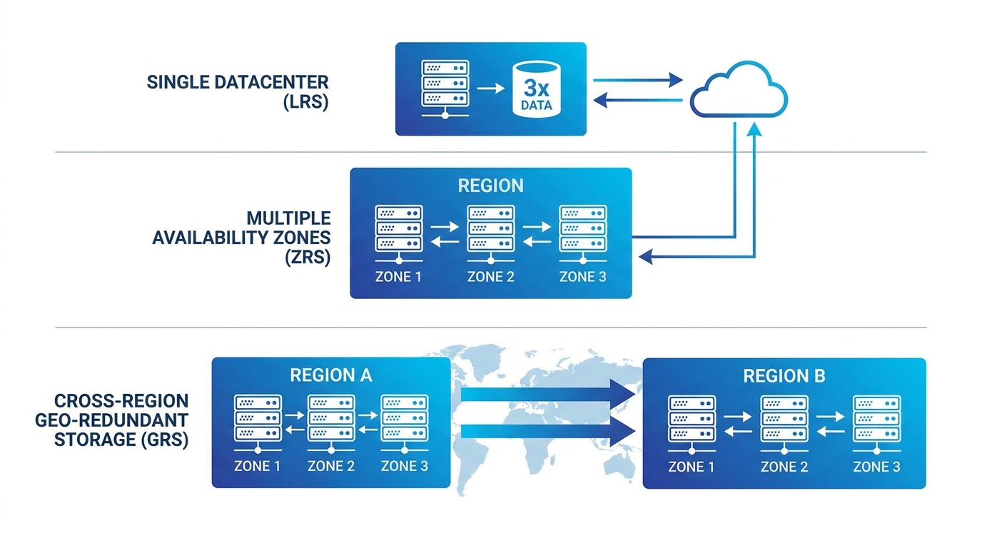

冗長化の3方式:LRS・ZRS・GRS
Azure Blob Storageが採用する冗長化の呼び方が整理されていてわかりやすいため、これを例に解説します。
LRS(Locally Redundant Storage):同一データセンター内に3つのコピーを保持します。ディスク故障やラック障害には対応しますが、データセンター全体が停止した場合はアクセスできません。コストが最も低い構成です。
ZRS(Zone Redundant Storage):同一リージョン内の複数の可用性ゾーン(物理的に離れたデータセンター)にコピーを分散します。ゾーン単位の障害が発生してもデータにアクセスできます。LRSより高可用性で、月次SLAも高い数値が設定されています。
GRS(Geo Redundant Storage):異なるリージョン(地理的に数百km以上離れた場所)に非同期でレプリケーションします。リージョン全体の障害や大規模災害に備えた構成です。RA-GRS(Read-Access Geo Redundant Storage)では、障害時に読み取りを別リージョンから行えます。
クラウドストレージの冗長化アーキテクチャ:LRS・ZRS・GRSの違いを示すシステム構成図
ゾーン冗長 vs リージョン冗長:何を選ぶか
どの冗長化方式を選ぶかは、想定する障害のレベルと許容できるコストで決まります。
構成 対応できる障害 コスト 用途
LRS ディスク・サーバー障害 低 開発環境・一時ファイル
ZRS データセンター障害 中 業務ファイル・中規模サービス
GRS リージョン規模の障害 高 重要データのBCP対策
業務利用であればZRS以上を選ぶのが現実的です。東日本大震災クラスの広域災害を想定するならGRS(または複数リージョンへの手動レプリケーション)が必要になります。ただし、レプリケーションが非同期のため、障害発生時点で数秒〜数分のデータが失われる可能性(RPO: Recovery Point Objective)があります。
